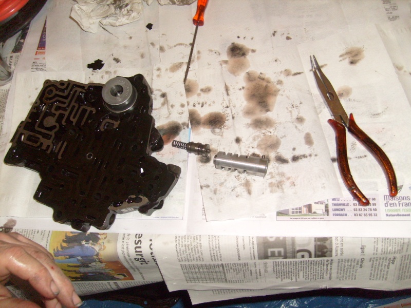

En presentant la restau sur un autre forum sympa http://voitures-anciennes.forumactif.org/, on me fait remarquer que j'ai zaper une étape importante à noter
Si vous devez faire une restau de boite, faites gaffe aux billes et leurs places dans le valve body
Donc, en faite, cette photo a ete prise pour reperer les billes
qui on fini chacune dans une vérine numeroté

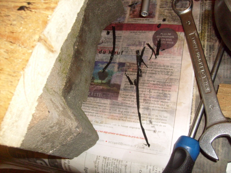

Voila le circlips à pris un coup lors de mes tentative de la veille, mais après pres de 20h00 d'idée qui passe, j'en retiens une.
Découpe de tout ce qui dépasse de la lévre au cuter
reoutil pour liberer le circlips et les ressorts sans que tous sautent
Dépose des éléments
Il faut resortir le plateau qui est bloqué dans le fut.
et voila pour ce jour, après avoir redressé le circlips.
