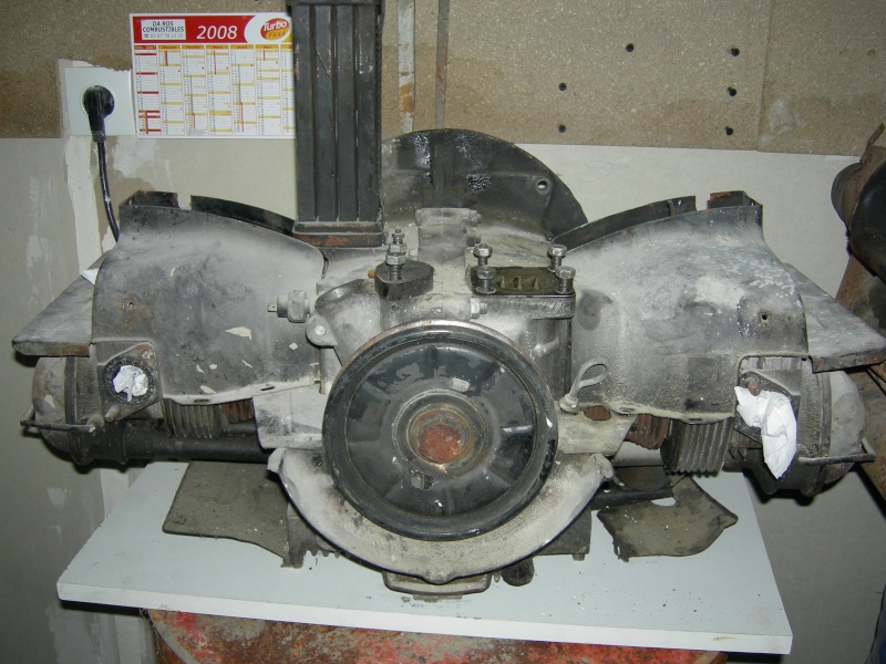

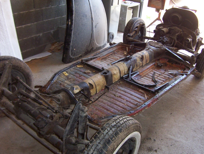

Je viens de me rendre compte, que je n'avais pas présenté ma 61 découvrable que j'ai acheté en 2002!
Pour aller plus vite j'ai copié le lien d'un autre forum:flower:
Ca avance très lentement!!! mais ca avance!!!
Toutes ces photos ont été prise il y a 2 ou 3 ans!!!
Depuis ca à bien avance, voila les photos!!!!
La suite bientôt!!!!!!!

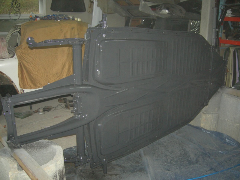

Il y a un an en route pour le sablage de la coque!!!!!!!!

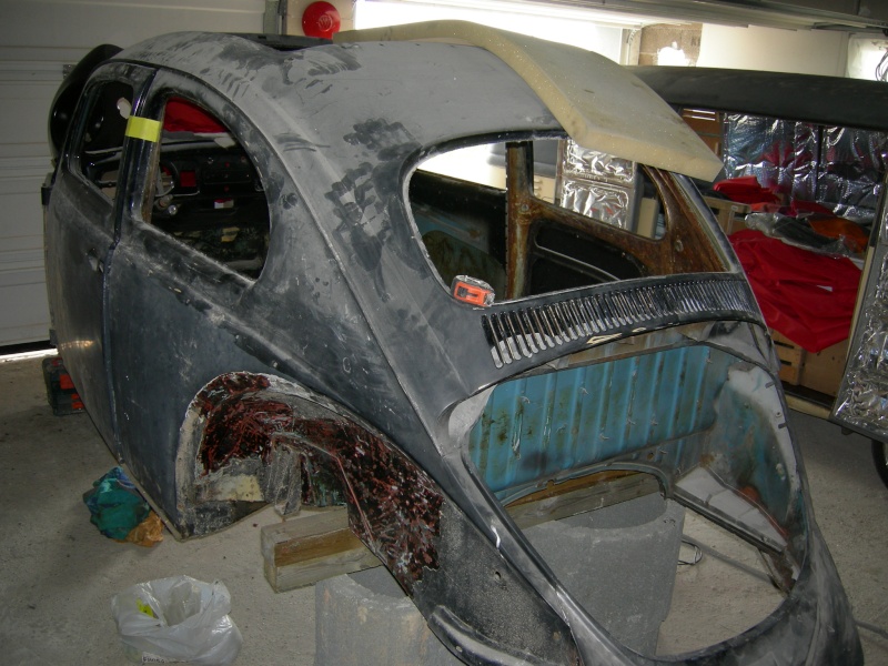

La suite
La coque est entrain de se faire sabler!
Ce week end remontage du chassis!
