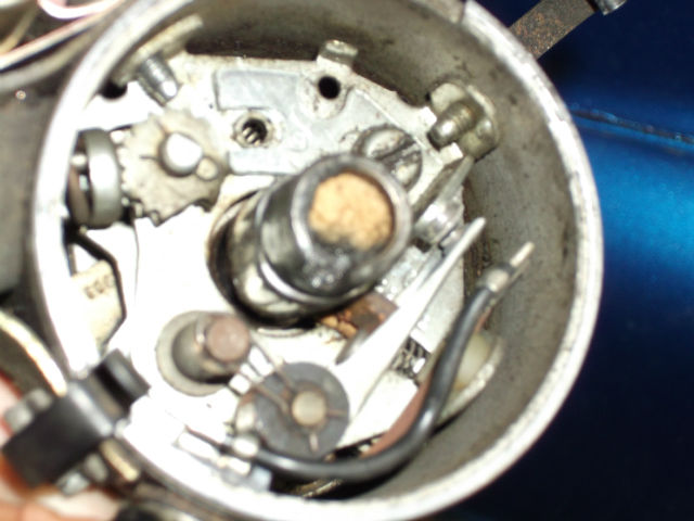

j'ai un petit problème sur la 1000. Elle cale à chaud et refuse de redémarrer.
La bobine est alors très chaude. Je la remplace par une autre et elle redémarre de suite mais même symptôme et panne sur cette seconde bobine neuve un peu plus loin.
Les vis platinées se dérèglent toute seules et il est parfois nécessaire de les rerégler pour redémarrer au quart de tour. Même correctement serrées, elles de dérèglent à la sortie suivante.
Qu'en pensez-vous ?

Oui, c'est bien l'écartement des vis que je dois régler à nouveau pour pouvoir redémarrer ou pour qu'elle tourne correctement.
Mais après quelques dizaines de km, le réglage est à refaire.
Les vis patinées semblent usées (ont elles fondues ?), le condensateur a été remplacé par un neuf en même temps que la bobine.
Pour la bobine, dans le doute j'ai même essayé 1 troisième neuve et même chauffe.

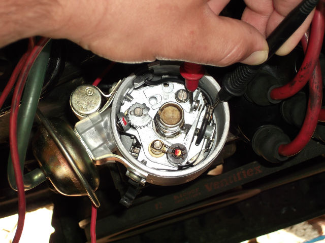

Ci dessous la photo du contrôle de continuité sur le nouvel allumeur. Le courant passe même lorsque les vis ne sont pas en contacts. L'allumeur est en place sur le moteur.
Même essai sur l'ancien allumeur démonté, le courant ne passe pas lorsque les vis ne sont pas en contact.
Ais je bien procéder ?
Si oui, je ne sais pas résoudre mon problème car l'allumeur neuf ne semble pas avoir de rondelles isolantes manquantes par rapport au vieux.
merci de votre aide, car je sèche et je déteste avoir une voiture qui ne roule pas.

Re: Simca 1000
Message  ellimacmis le Sam 13 Juil - 19:05
scratch D'autant plus bizarre ton truc que si, à l'ohmmètre, le courant passe toujours. Avec l'ampoule tu devrais être a la masse des deux côtés, donc, toujours éteint. scratch

Re: Simca 1000
Message  Elaborare le Lun 15 Juil - 19:22
Çà y est j'ai compris. Sur le forum Simcaworld, un membre m'a mis sur la voie.
En débranchant le fil de l'allumeur vers la bobine, et en effectuant le même test le courant ne passe plus, et là ça devient logique.
Du coup, le nettoyage des vis platinées neuves que j'avais effectué n'avait pas suffit.
J'ai donc démonté les vis pour les nettoyer avec plus de facilité et là ma lampe témoin s'allume et s'éteint.

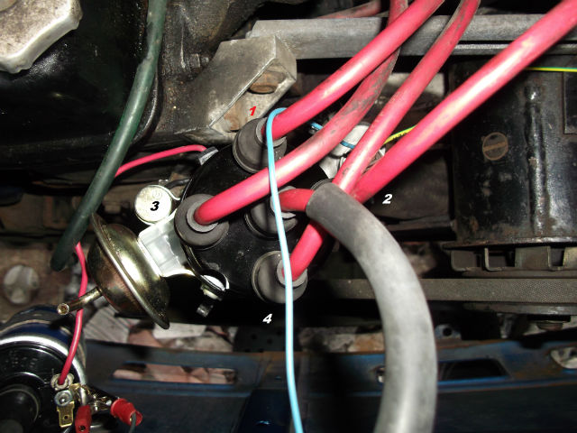

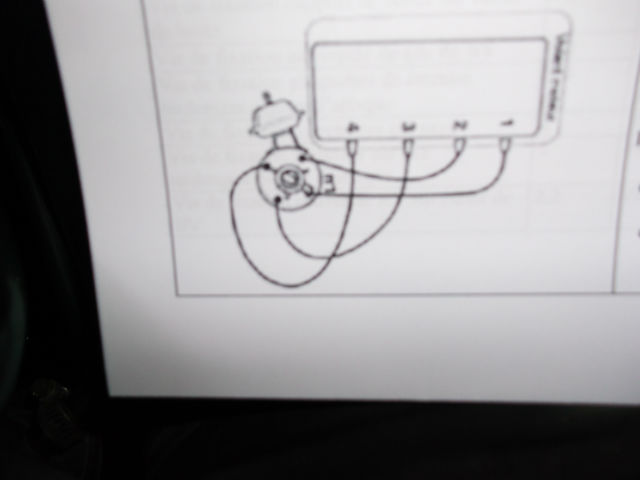

Par contre, bien que je suis quasi sûr d'avoir bien rebrancher mes fils sur la nouvelle tête de Delco, dans la précipitation, je n'ai pas fait mon repérage habituel et un schéma trouver sur le net me met un doute.
Ellimacmis, peux tu stp me confirmer la façon dont est positionnée ton faisceau d'allumage ?
photo avec l'ordre de mon faisceau :
Peux tu me confirmer stp si idem chez toi ?
merci
Elaborare
Messages : 69
Date d'inscription : 15/08/2012
Localisation : 54610
Re: Simca 1000
Message  ellimacmis le Lun 15 Juil - 21:32
Pas de chance, il faut que tu inverses 2 et 3.
L'ordre d'allumage est 1-3-4-2 et le cylindre 1 est coté volant moteur.
C'est super, au moins ca a fait avancer le schmilblic.
